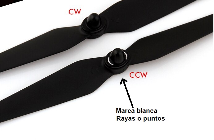

Poner la hélices bien: Las hélices van de 2 en 2(No todas son iguales), coge el dron con una mano, lo subes a una altura prudencial(1,5 metros) y dale gas, después pones la otra mano por debajo de cada motor y te tiene que dar aire en la mano, si algún motor te da aire por arriba, esa hélice está mal puesta.
