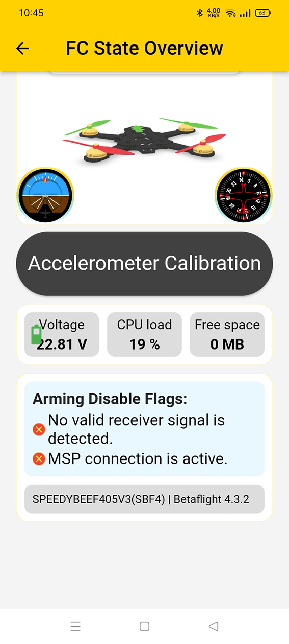

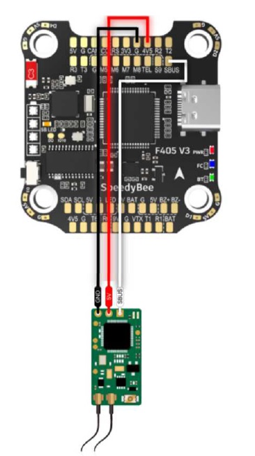

buenas grupo, estoy con un dron y me sale esto. no se que estoy haciendo mal. he soldado el receptor en los puntos que me decian la intrucciones, agradeceria algun consejo gracias.

hola, lo primero pedir disculpas por mi ignorancia y falta de informacion, el receptor es el el que traia la emisora con su caja y si si enlaza primero se pone la luz roja intemiente y pasa enseguida a luz fija, la emisora es una Emisora Flysky EL18 con receptor FS-TMR. y la comtroladora es una SpeedyBee F405 V3 BLS 50A 30×30 y el receptor lo tengo conectado a positio de 4.5v negativo (GND) y sbus.

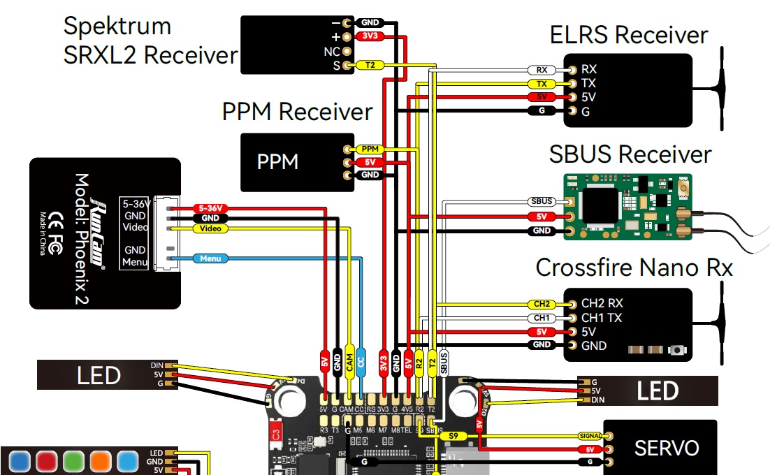

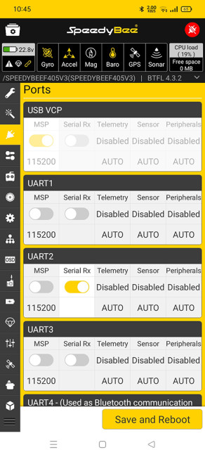

Buenos días, la emisora FLYSKY el18 emite en varios protocolos o Interfaz de datos: PWM/PPM/i-BUS/S.BUS/i-BUS 2, por lo que tendrás que comprobar en la emisora, cual de ellos tienes configurado, si fuera SBus, entonces tiene que comprobar que lo hayas conectado en la controladora donde pone SBUS.
Después, tienes que comprobar que en la controladora esté activado el puerto UART2, que es por donde recibe la señal SBus.

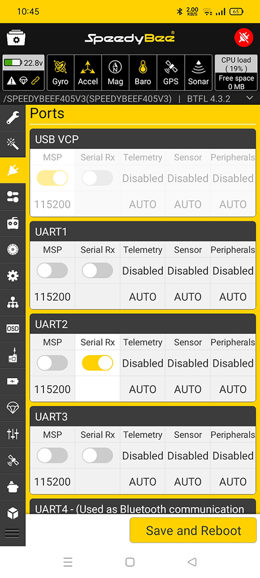

hola fjbf98, gracias por tu ayuda pero creo que esta activado el puerto uart2 de la controladora, no se que estoy haciendo mal por otro lado la emisora tiene activado el protocolo ibus, espero que te sirva la foto y algun consejo o idea que se te ocurra de todos modos muchas gracias por tu interes.

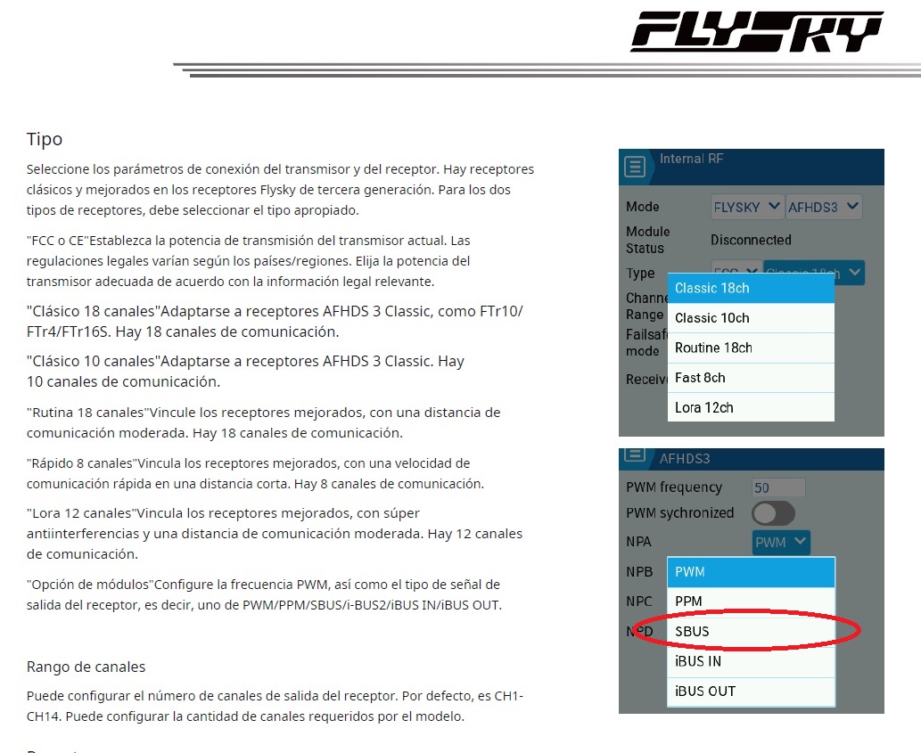

Si te estás dando la respuesta, iBus no es igual que SBus.
Solucion:
Cambiar en la emisora a SBus

hola fjbf98, gracias por tu ayuda despues de pasar la emisora de IBUS a SBUS sigue saliendo el mismo mensaje en betafligt y no puedo manejar ni hacer nada, algun consejo o idea, te lo agraderia por que no se lo que hacer, de todos modos gracias por tu interes.

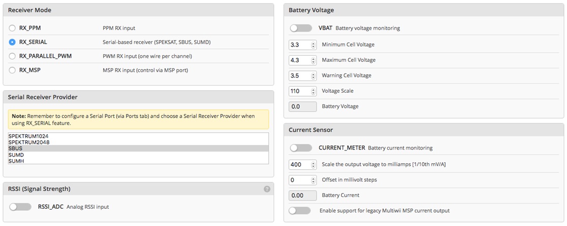

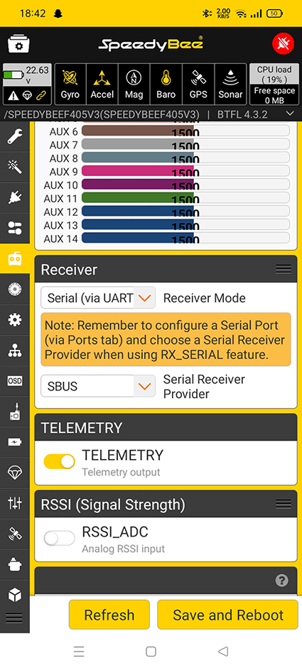

Vamos a ver, la conexión del receptor y la controladora debe de ir entre "S" del receptor y SBus del pin de la controladora, además tienes que configurar con Betaflight el protocolo o señal que emite el receptor, en este caso es SBus, entras en Betaflight en Receptor mode - > Rx_Serial - >Serial Receiver Provider = SBUS y grabas al salir.

despues de hacer los cambios todo sigue igual, no se que hacer. Solo espero que haya algo que se me olvide y os deis cuenta
