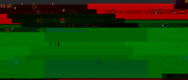

Hola, después de probar varias configuraciones el único problema que tengo actualmente es el mensaje de bad GPS health (fallo compass 00). No veo la manera de eliminarlo.
He realizado el wizrd varias veces y en la última pantalla aparece esto (fallo compass 02).
Adjunto también la forma en que he configurado el external compass (fallo compass 01).
Gracias por vuestra ayuda.
