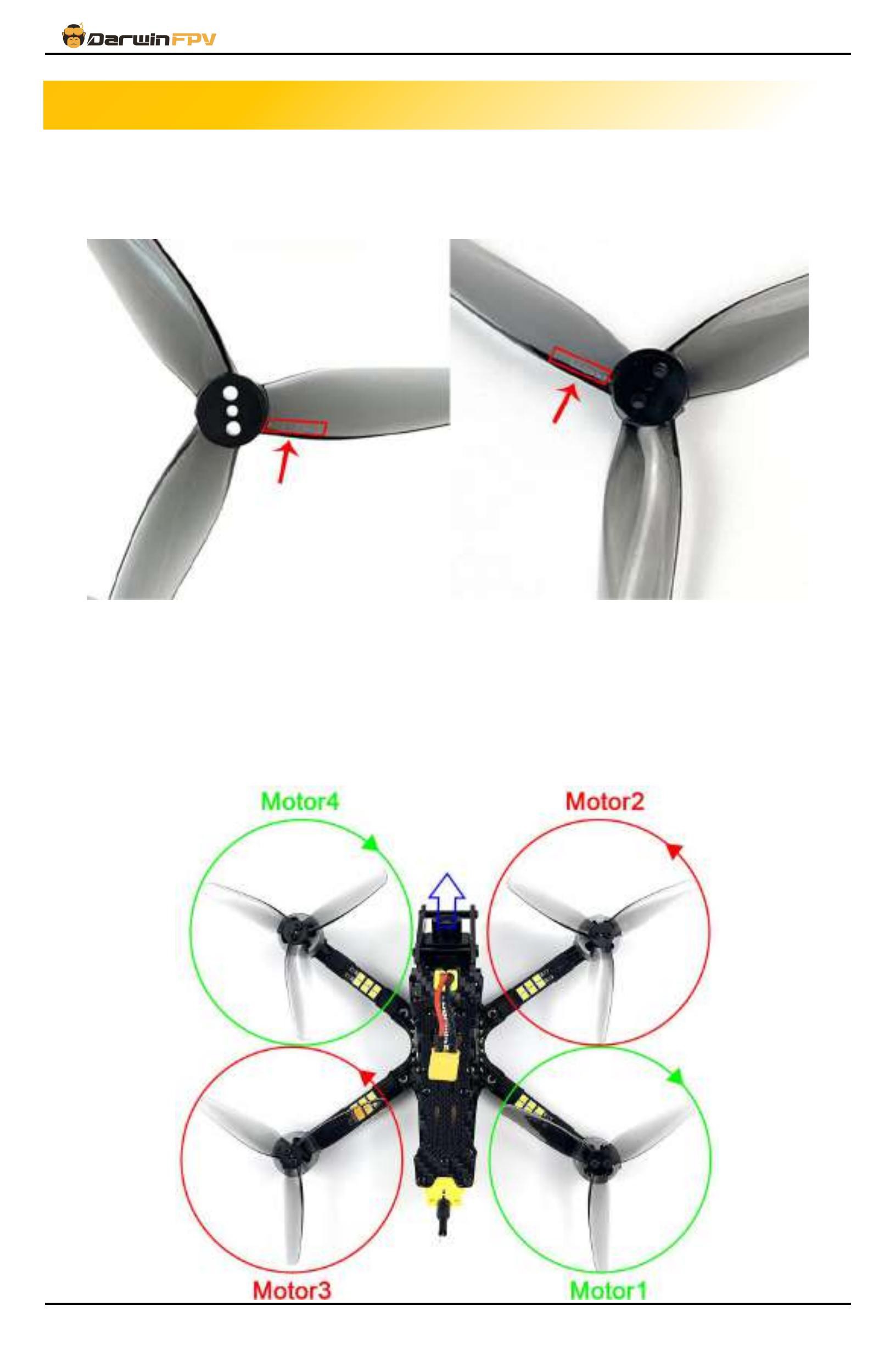

Saludos desde Tijuana, México, hace tiempo compré un minidrone un BABY APE ya pude configurar con betaflight el control (Tx) y digamos que funciona en el suelo, puede girar, rotar; sin embargo, no se eleva, cuando lo quiere hacer, solo llega abruptamente a unos 10 centímetros y se detienen los motores, no sé qué puede ser. Cabe indicar que si entro a betaflight en la sección donde se controla los motores uno a uno, estos funcionan bien y lo he probado con hélices colocadas y tiene suficiente fuerza el dron para elevarse, pero cuando ya lo intento hacer controlar con la emisora/control sucede lo que comento. ¿A alguien le ha sucedido algo parecido?

Mira que no hayas puesto las hélices mal y en vez de dar aire hacia abajo lo de hacia arriba y se pegue al suelo.
