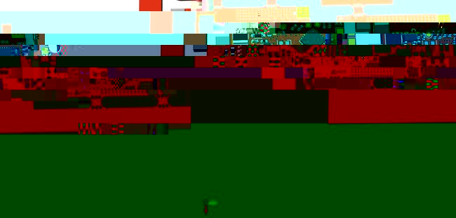

Hola,
Si es posible quería compartir en español este nuevo diseño de ESC de 32 bits pero con firmware Open-Source. Son algunos diseños que hemos estado trabajando con la comunidad de desarrollo de ESC de BF.
Es un renderizado pero los estoy fabricando, pronto deberían estar. Está diseñado y ensamblando en España.
Las características un poco por encima:
Son dos modelos con diferentes mcu, uno incorpora tecnología NXP Kinetis y el otro STM32, ambos arquitectura ARM Cortex M0+ y ARM Cortex M0 respectivamente.
El firmware es open-source y ahora también está disponible para la plataforma Arduino. Comentar que es el único firmware 32bits open-source hasta el momento, aunque muchos lo sabrán, el que normalmente usamos no es open-source.
Está diseñada en 6 capas y 2Oz para soportar 30~40A.
Voltaje de entrada: Hasta 30V
Sensor de corriente incorporado.
El tamaño es de 16 mm x 29mm contando los pads para los cables del motor.
Incorpora un led RGB para indicaciones.
Los protocolos que soporta los pongo en cuanto pueda.
Un saludo y espero que les guste y puedan colaborar si quieren, opiniones, ideas,etc...

Tienen buena pinta.
Compatibles con dshot? 1200?
Se pueden actualizar y modificar en Blheli?
Aceptas consejos? 30/40A lo veo algo justo, se están empezando a poner de moda las lipos de 6s, apostaría a subir de 40A en adelante.

Gracias,
Dshot 1200, 600, proshot 1000. O regular servo pwm.
Son programables 100%, supongo que también se le pueda cargar otros firmware, pero habría que adaptar un poco el código a estos esc y por ejemplo el que citas va a ser difícil porque son privativos.
Si desde luego, cualquier idea/consejo se tendrá en cuenta para próximas versiones. Y se podrán citar luego si quiere en la web del proyecto.
Se puede usar 6S sin problemas, soportan hasta 30V.
El amperaje aún hay que probarlo, deberían soportar mucha corriente, son 2Oz 6capas, una pasada. De hecho este es uno de los nombres que se le ocurrió al autor del firmware, ya que son más robustas, https://static.rcgroups.net/forums/atta ... rmware.png
No te prometo poder enviarte unas muestras porque más bien estoy para que me ayuden
, de hecho no creo que vaya a tener componentes para más de una unidad de estas, porque también he diseñado un 4en1 y tengo que reservar algunas piezas para ese. Es que tengo varios proyectos y no puedo comprar muchas piezas para todos, intento sacar al menos 2 unidades de cada para pruebas y trabajar en el código. Tarjetas si tengo algunas más pero harían falta los componentes.
Si funcionan bien lo que podría hacer una edición especial que soporten mucha potencia a un precio especial si hubieren algunos interesados, para que sea más barato porque hacer unas pocas es más costoso.
También hay otra versión más rápida, 4 cores ARM Cortex M3 a 168Mhz cada uno, pero ya eso es para quién compite porque yo no veo necesario usar tanto.
