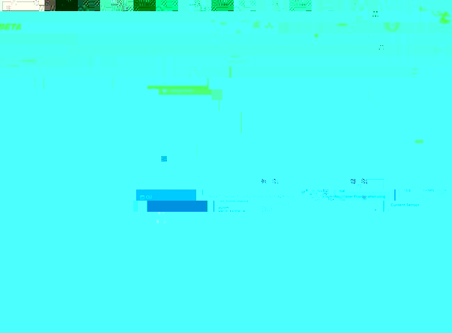

Lo primero es entrar a la pestaña “Ports” en el software BetaFlight Configurator.
Pestaña Ports de BetaFlight
En la foto que hay encima de este párrafo puedes ver cómo se ha configurado una controladora (concretamente la SP Racing F3 de Banggood) para un receptor con protocolo SBus. Debes marcar en el UART al que hayas conectado tu receptor la opción Serial RX como se ve en la imagen, y tras ello darle a Save. Una vez hecho esto, pasa a la pestaña “Configuration” y bajar hasta la parte llamada Receiver Mode.
En la primera zona de este apartado, marca la opción RX_SERIAL. Al hacerlo te aparecerá un desplegable llamado Serial Receiver Provider, y deberás elegir el protocolo digital que tenga tu receptor, ya sea SBus o IBus. Hecho esto, pulsa Save and Reboot.

Falta este, por si tienes que cambiar el mapeo de los canales AETR1234 o TAER1234 ......
