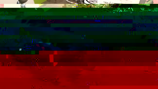

Hola FJBF98!
Ya he actualizado la PIX, tal y como me dijiste. Primero con el del Rover y luego el de Quadri. Después de hacerlo, volví hacer todo el Wizard y he calibrado los ESC 3 veces seguidas. Me falta ir a probarlo que tal.
He intentado poner en marcha lo del Gimbal con la emisora y al principio me respondía a través del CH6 ---> VRA, poniendo el Servo 9 y luego CH6, pero me pasaba una cosa, que cada vez que apagaba el drone, la posición que lo había dejado, no me lo respetaba y tenía que volver a conectarme a repetir los pasos para dejarlo en la posición que quería (un poco inclinado hacía abajo). Para fijar la posición, he entrado a través del Software del Tarot T2-2 y he fijado la posición de inicio (-15º) del Tilt, pero ahora con el VRA de la emisora no gobierna el Tilt. No se que estoy haciendo mal...
Adjunto imágenes de los cambios realizados al drone, respecto a las imagenes del principio del post:
* Gimbal
* Añadir otro PCB (parte inferior) para garantizar 12V TX de imagen
* Añadir un filtro a la salida de 12V para que llegue nítida la corriente al TX
* OSD
* Conexión Y de la batería (1 salida a PWM y la otra directa a la placa de distribución del drone)
* Cambio de motores a EMAX MT2216-810KV
* Alargos para dejar más espacio entre pisos (antes, no me cabían los interruptores que he añadido).
* Interruptor para Gimbal
* Interruptor para TX.
Veo que no me deja añadir todas las imagenes en el mismo post. Ahora haré otro.

Así me gusta.
Recuerda, que siempre tienes que apagar dron y después emisora.
Gimbal, tienes que ajustarlo en la placa del gimbal pero desde missionplanner también se puede hacer por eso cada uno tiene que jugar con lo que tiene, los ángulos son por defecto en missionplanner, tu los cambias a tus necesidades y lo que haga el gimbal(90º).
Muchas cosas estás metiendo en tu dron, cuando tengas que reparar algo, te la vas a ver mal para acceder a todo.
Las patas de ganso que le has puesto en cuanto puedas se las quitas y le haces unas que vayan en medio del brazo y sabrás lo que es aterrizar/despegar sin malos movimientos(Irse de lado).
https://www.youtube.com/watch?v=3uT5wHReffw
Ya nos deleitarás con un vídeo.
Una cosa mal, espero que antes de montarle todo ese peso, lo hayas probado con un peso igual, ya lo dije alguna vez, cuando pesa demasiado, se hace ingobernable, por eso hay que probarlo antes, te recuerdo, que los pesos tienen que ir equilibrados para que no trabajen unos motores mas que otros.

Sí, antes de poner el gimbal y la cámara le puse unos plomos de pesca 290 gr. e iba estable. Quiero clavar este para hacer la ampliación a hexacoptero.
Lo que me comentas de las patas me parece muy buena idea. A ver si lo encuentro en el AliExpress o Bangood.
No se si antes lo había explicado bien, pero no puedo gobernar el Thilt del gimbal desde Mission Planner. Qué hago mal?
Qué puedo hacer para reducir peso del drone, sin quitar el gimbal. Calculo que pesa 1,8 kg.
