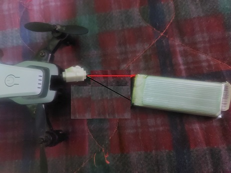

Hace unos años compré un mino drone x300c de la marca simrex. Funcionaba bien, pero por alguna razón se me malogró la batería(se hinchó), era una batería de 450ma y como solo me vino con una, lo dejé de utilizar y así a estado cogiendo polvo por mucho tiempo. Ahora que lo volví a encontrar haciendo limpieza, quise colocarle una batería común y encontré una de un drone chino e88(de 1000ma) al cual se le malogró una hélice. Le acoplé un módulo de carga y lo soldé a la parte interna del drone.
Ahora bien, el problema es que al encenderlo giran las hélices, pero al tratar de elevarlo, se apaga sin siquiera hacer el intento.
Ahí adjunto dos fotos del drone y cómo le soldé la batería

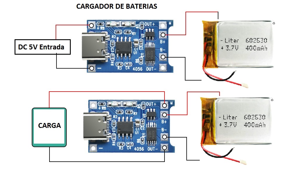

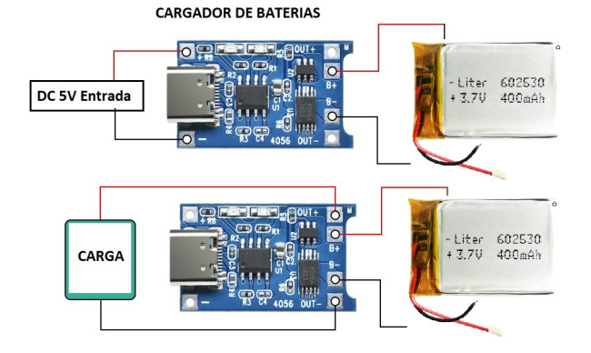

Supongo, que esto es lo que has montado en teoría.
Pero yo lo montaría de otra forma, .
Al cargador le montaría 2 cables(Rojo y negro) en la salida con dos pinzas o un conector igual al que lleva la batería y que se enchufa al dron, de forma que cargues la batería por un lado y después, la batería la enchufes al dron(sin el cargador) para poderlo volar de forma que quedara como en la imagen.(Ya que puede ser problema de consumo o que la batería este mal).
