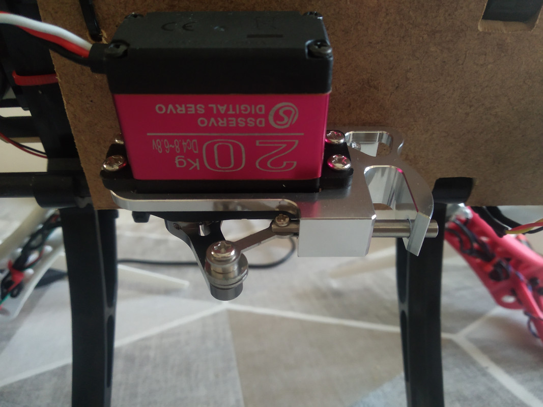

Contento porque ya se que navega y me permite seguir adelante con el osd, pantalla y servo de liberación.

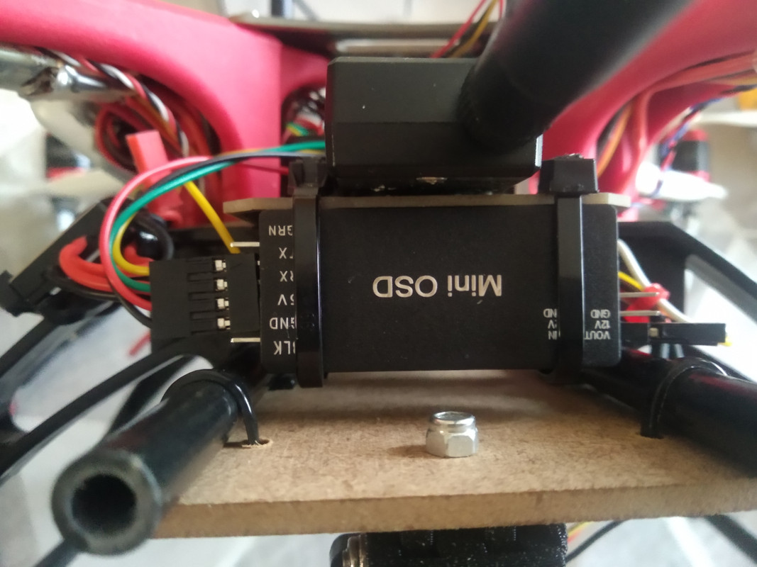

Ahora bien, siguente round. Tengo conectada una controladora LED Mavlink en el Telem2 y un cable que solde en "Y" conectado al OSD. En Telem1 tengo la 3dr.
El minim OSD le he puenteado para que funcione todo con 5v, la camara se alimenta del Ubec de 5V y el VTX directamente de la bateria. Funciona todo correctamente pero el OSD da el mensaje "Waiting for MAVLINK hearbeats".
Como todo se alimenta del la misma bateria he puesto en parametros "TELEM_DELAY=10" para ver si era un problema de sincronizacion, pero entonces ni siquiera me sale OSD en pantalla. He cambiado los puertos en la pix y me da el mismo aviso. La conexion esta correcta, del TX de la Pix al RX del OSD.
Solo me queda pensar que el empalme "Y" que hice con la controladora LED lo tenga que hacer si o si con la 3DR, pero me da miedo la que tengo que liar para probar eso, entonce vengo a consultas ... ¿Alguna luz sobre el asunto?

Pon una imagen del OSD para saber exactamente el modelo que es.
TELEM_DELAY es para el retraso en segundos de la comunicación entre la OSD y la controladora, pero no suele dar ningún problema poniéndola a "0"
El mensaje "Esperando latidos MAVLINK" es que no recibe señal o datos de la controladora. Controla la Rx-Tx, usa sin cable en "Y", ya que al usar dos componentes, a veces unos van en recta "Tx-Tx y Rx-Rx" y otros invertidos "Tx-Rx y Rx-Tx".

Bueno. el tema es que el OSD no funciona cuando está conectado con el cable "Y" con la radio 3dr o con las luces led. Si que funciona correctamente desconectando el 3DR. Como de momento la radio 3DR solo la uso para conectar con mPlanner en el PC, lo que hago es desconectar la radio para volar y ya tengo OSD. Una vieja camara FPV y un VTX hacen el resto y así por lo menos veo datso de telemetrai en el movil y la imagen de la camara FPV hasta que encuentre el porqué no funciona conectando OSD y Radio.
Está bien conectado, del tx del cable "Y" al RX del OSD.
Esa tabilla fina me tapa el cableado de abajo y me da soporte para el mecanismo de liberación, que la verdad lleva un servo muy pesado ...
