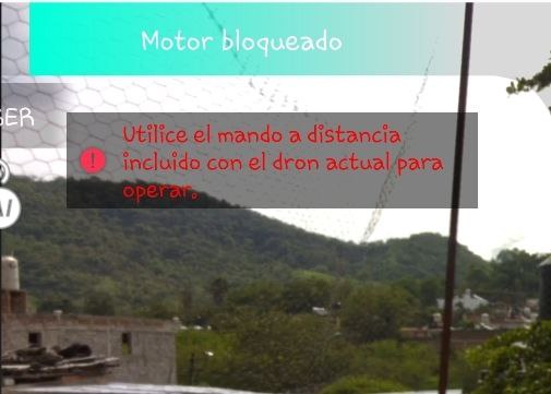

hola amigos antes que todo me presento soy luis galarza de mexico, ya hace como un año ,mi papa compro este dron Hubsan ACE SE Refined, super bien funciono y todo, volo un par de veces hasta que el mando dejo de funcionar cargandolo se quemo sin mas! mi papa sin contactar a la marca x garantia compro otro mando exactamente el mismo modelo, al vincularlo todo muy bien da video e incluso graba y toma fotos, la camara puede moverse en vertical sin problema, hasta que llega el momento del despegue pfff tira este mensaje "Utilice el mando a distancia incluido con el dron actual para operar"
yo no se nada de drones este me lo acaba de regalar mi papa haber si lo hecho a volar ya que el aca de comprar un dji mini 3.
dejo adjuntas unas imagenes del mensaje que tira al querer despegar.
ya probe un monton de cables, un monton de telefonos, vincule el mando con el dron mil veces, conecete en todos los ordenes posibles y nada!
ya esta todo actualizado tanto el dron como el mando y la bateria
Ya envie un mail a Hubsan pero no han respondido nada, haber si a alguno de ustedes les ah pasado algo asi, gracias de antemano y saludos banda! ;)
