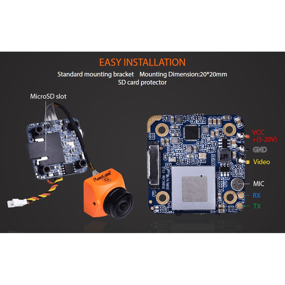

Muchas gracias Raúl, mirando enlaces a los modelos que me pusiste, puedo entender por esta foto:
que en RX y TX soldaría un conector para una antena, tengo puesta una foxeer ahora y ya actuaría como mi placa y cámara actual?, no haría falta un VTX externo?.

No no, necesitas VTX, antena y todo, osea parte de la idea que el conjunto de la placa y la cámara, el montaje es exactamente igual que la EOS que llevas ahora, la cámara va con una faja de cables a la placa y en la placa (de la cámara me estoy refiriendo todo el rato) tienes que soldar los tres cables que tienes ahora en la EOS, osea 5v, GND y Video, los sueldas desde la placa del dron, desde la controladora.
Lo de TX y RX es para que le pongas, si quieres, un switch a la emisora para que empiece y pare de grabar, pero si quieres, sino puedes programar la split para que empiece a grabar de manera automática cuando le pones la lipo o también tiene un botón la placa para esa función.
Para el tema del switch, tendría que soldar el TX de la placa a un RX de la controladora y el RX de la placa a un TX de la controladora , luego ir a puertos en Betaflight, configurarlo como protocolo Runcam y siguiendo en Beta, ir a modos y asignarle un switch como control cámara si no recuerdo mal.
Pero ojo, si quieres tener el control por switch, sino lo pones en grabación automática y te olvidas.
