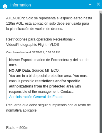

Estoy planificando el próximo viaje que haré y donde lo estrenaré y me encuentro con esta imagen del mapa de Enaire.
Entiendo el tema de que a 15km del aeropuerto no puedo hacer nada (Aqui en Barcelona es imposible volarlo en la ciudad), pero, me encuentro este mensaje en las playas de Formentera e Ibiza. Que quiere decir especificamente:
ATENCIÓN: Solo se representa el espacio aéreo hasta 120m AGL, esta aplicación solo debe ser usada para la planificación de vuelos de drones.
Restricciones para operación Recreativo - Vuelo fotográfico/video - VLOS
¿No podré volarlo de ninguna manera o tengo que pedir una autorización? ¿Eso es solo sobre el area del mar? ¿En el espacio blanco de la tierra si lo puedo volar? En caso que sea así, ¿está prohibido volarlo dentro de una cala?

Como tu dron pesa menos de 250 g. y está equipado con una cámara, necesitarías estar registrado como operador de UAS en AESA. Es un trámite sencillo que solo requiere un certificado digital de persona física o DNIe (y un lector USB), cursar alta en AESA, esperar unas cuantas horas a la tramitación efectiva del alta, solicitar el registro como operador de UAS y esperar más horas para su aprobación.
La mala noticia es que mientras no se apruebe la nueva normativa europea (que tendría que haber sido ya aprobada), la vigente de los tiempos de maricastaña exige un seguro obligatorio y placas identificativas ignífugas para el dron. Tampoco es un gran problema, al menos el seguro que lo puedes contratar online en unos minutos por menos de 18€/año en Coverdrone (por ejemplo) con una baja franquicia y una amplia cobertura.
Quiere decir que en ese mapa (ENAIRE drones) es exclusivo para drones y, por tanto, sólo muestra información del espacio aéreo por debajo de la altura máxima de vuelo para drones que es de 120 m. (AGL = sobre el nivel del suelo).
Es habitual en España que muchas playas sean ZEPA (zonas de protección especial de aves, fauna, etc.) y, en la práctica, no se debería volar sin permiso explícito, presentando el plan de vuelo, etc.

Voy a solicitar la permisologia correspondiente pero me queda una duda técnica, en el caso de las playas tal como te lo explique en el mapa: la zona de protección es el mar como tal, la zona de tierra la marca como libre. ¿Podría volar entonces por la arena sin permiso? ¿El permiso lo tengo que solicitar cuando entro así sea 1 metro al mar?

Un apunte. En la Costa del Sol y otras que conozco la ZEPA restringen las playas y bastante parte del mar.
Si observas el mapa (recreativo) de ENAIRE drones verás que todo está cubierto por una o más zonas de restricción,
por lo que es más sencillo planificar el viaje a la esquina noreste de Ibiza que no tiene restricciones.
